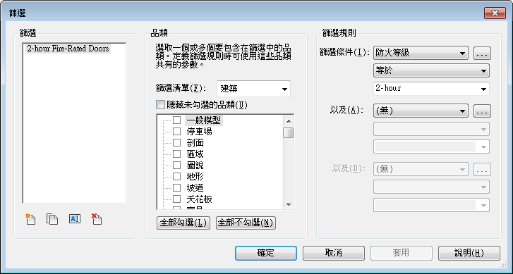

  1. 按一下「視圖」頁籤「圖形」面板 (篩選)。
  2. 在「篩選」對話方塊中,按一下 (新建),然後輸入篩選的名稱。
    若要根據既有篩選建立篩選,請選取既有篩選,並建立編輯。在「篩選」對話方塊中,按一下 (複製)。新預設篩選名稱會顯示在「篩選」清單中;請選取它,然後按一下 (更名),以對其進行更名。
  3. 在「品類」下,按一下一個或多個要包含在篩選中的品類。
    選取的品類決定了「篩選條件」清單中可用的參數。顯示的參數對所有選取的品類均通用。
    提示: 使用「篩選」清單以顯示適用於所選領域的品類。如果您正編輯或複製篩選,您可以選取「隱藏未勾選的品類」。
    範例: 若要建立僅展示 2 小時防火門的篩選,請選取「門」品類。若要建立展示 2 小時防火門及防火牆的篩選,請選取「門」品類和「牆」品類。
  4. 從「篩選條件」清單選取作為篩選條件的參數 (例如,防火等級)。
    如果所需的篩選參數不在清單中,請按一下來檢視其他參數,或者建立自訂參數 (例如,NIC [非契約範圍])。
    若要建立自訂參數,在「專案參數」對話方塊中,按一下「加入」,然後遵循「建立專案參數」中的指示操作。
  5. 選取篩選運算子 (例如: 等於)。
  6. 輸入篩選的值,或從清單選取值 (適用於某些參數類型)。
    註: 如果選取等於運算子,則輸入的值必須與搜尋值相符。搜尋區分大小寫。
  7. 視需要輸入其他篩選準則。最多可以加入 3 條其他準則。如果輸入一個以上的篩選準則,元素必須符合選取的所有準則。
