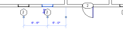

移動暫時標註的輔助線
當您要變更暫時標註的參考時,請移動其輔助線。
選取元素。
請執行下列其中一項操作:
將輔助線的控制 (影像中展示的藍色點) 拖曳至不同的參考。
在輔助線控制上按一下右鍵,然後按一下「移動輔助線」。然後將輔助線移到新參考點上。
註:
對暫時標註輔助線所做的修改,將以每個工作階段為基礎予以儲存。例如,如果預設暫時標註測量兩面牆中心之間的距離,並且移動輔助線來測量至牆面,則後續選取的牆將為該工作階段保留已編輯輔助線的位置。
