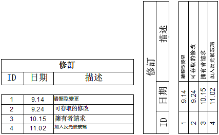

您可以在標題欄框上將修訂明細表依順時鐘或逆時鐘方向旋轉 90 度。若要旋轉修訂明細表,請修改標題欄框族群。您不能旋轉專案中特定圖紙上的修訂明細表。
左邊是水平修訂明細表;右邊是旋轉後的修訂明細表
