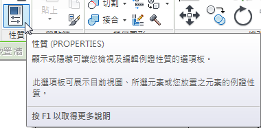

功能區工具提示
當您將游標停放在功能區中的工具上時,Revit 依預設會顯示工具提示。工具提示提供簡短的工具描述。如果把游標停放在功能區工具上更久一點,將顯示其他資訊 (如果有)。當工具提示可見時,可以按 F1 取得關聯式說明,其中提供關於該工具的更多資訊。
註: 如果在顯示工具提示之前即按下 F1,則會開啟預設的說明主題,而不是適當的關聯式說明主題。請等到顯示工具提示之後,再按 F1。
如果您剛開始學習如何使用軟體,這些工具提示十分有用。您可以調整工具提示中顯示的資訊量,或資訊顯示的速度。當您不再需要工具提示時,也可以關閉它們。
有些工具提示包含內嵌視訊,稱為 ToolClips™。這些視訊使用動畫來展示使用工具的方式。當您顯示工具提示時,便會自動播放視訊。若要查看範例,請顯示「修改」頁籤 「修改」面板 (修剪/延伸到角) 的工具提示。
