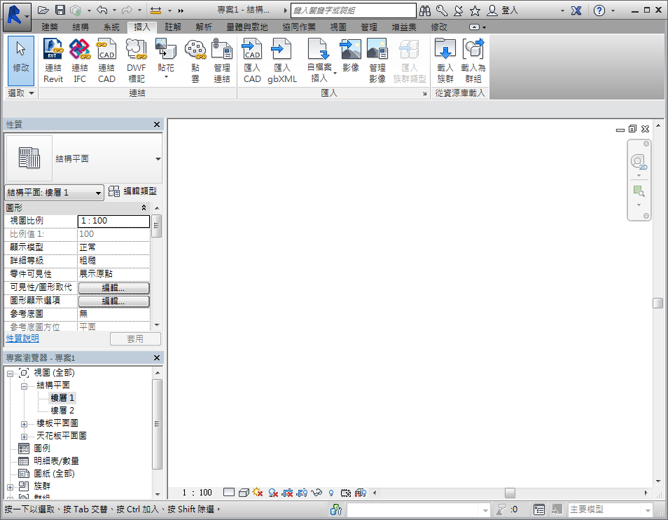

繪圖區域顯示目前專案的視圖 (以及圖紙和明細表)。每次開啟專案中的某個視圖時,該視圖會顯示於其他開啟視圖的最上層繪圖區域。
其他視圖仍然為開啟狀態,但它們位於目前視圖的下方。使用「檢視」頁籤
「視窗」面板中的工具,可以排列專案視圖,使其適合您的工作方式。
繪圖區域的預設背景顏色為白色,您可以將顏色反轉為黑色。(請參閱以下指示。)
