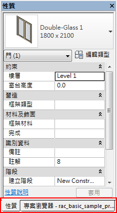

視窗群組是一個可讓多個視窗佔用螢幕上相同空間量的方法。當視窗形成群組時,每個視窗是以群組底部的頁籤表示。在群組中,按一下頁籤,顯示該視窗。您可視需要將視窗組成群組或解除群組。在下列影像中,專案瀏覽器和性質選項板會組成群組。請注意,性質選項板是作用中的頁籤。
