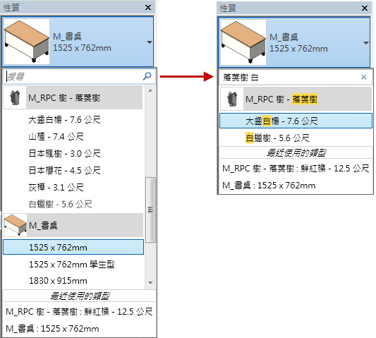

Revit 中提供搜尋功能,藉此可以從選項長清單中更輕鬆地進行選取。您可以在以下功能領域進行搜尋:
  • 類型選取器
  • 「性質」選項板 (例證性質值的下拉式清單)
  • 對話方塊 (對話方塊表格中值 (例如「物件型式」對話方塊) 的下拉式清單)
  • 在選取「參考其他視圖」選項的狀況下建立的圖說、剖面、立面或詳圖視圖 (可用視圖的下拉式清單)
在類型選取器中使用搜尋功能可協助您快速尋找所需內容。請注意,在可以使用搜尋時,輸入關鍵字和導覽搜尋結果可通用。
  1. 按一下「類型選取器」或「類型選取器」下拉式清單。 游標會自動定位在「搜尋」欄位中。
  2. 輸入搜尋字串或關鍵字。(不必按順序輸入單字。) 此時會顯示搜尋結果,其中搜尋字元將亮顯。
  3. 導覽搜尋結果:
    1. 按下 Tab 以移動焦點至搜尋清單。
    2. 使用 Tab 與 Shift + Tab,或使用方向鍵在清單中上移和下移。
    3. 按 Enter 從清單中選取目前亮顯的選項。
  4. 按 Esc 或按一下「X」以清除搜尋文字並還原完整清單。
  5. 再次按 Esc 取消搜尋並關閉清單。
