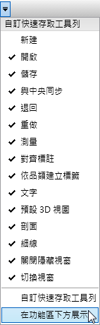

移動快速存取工具列
您可以將快速存取工具列顯示在功能區的上方或下方。若要變更設定,請在快速存取工具列上按一下「自訂快速存取工具列」下拉式清單 「在功能區下方展示」。
將工具加入到快速存取工具列
導覽功能區以顯示您想要加入的工具。在工具上按一下右鍵,然後按一下「加入至快速存取工具列」。
註: 關聯式頁籤上的部分工具無法加入到快速存取工具列。
如果您從快速存取工具列移除了預設工具,可以透過按一下「自訂快速存取工具列」下拉式清單並選取要加入的工具,來重新加入它們。
