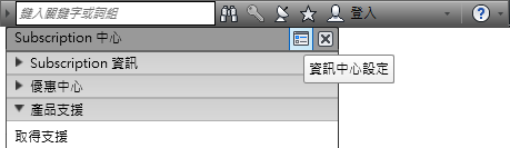

資訊中心: 設定
如果您擁有「Subscription 中心」和「通訊中心」,您可以自訂設定,例如,在「資訊中心設定」對話方塊中的通知行為、RSS 摘要和 Autodesk 頻道。若要開啟此對話方塊,請按一下「Subscription 中心」、「通訊中心」或「我的最愛」功能表上方的「資訊中心設定」按鈕。
