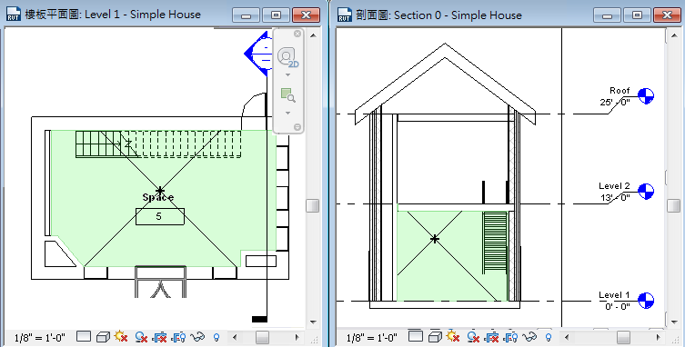

    將剖面放置在樓板平面圖,以便剖面線與您要放置空間的區域交叉,如下所示。
  3. 按兩下剖面以開啟剖面視圖。
  4. 如有必要,請加入基準樓層,如下所示。
  5. 關閉所有視圖 (您想要在其中放置空間的剖面視圖和樓板平面圖除外),然後使用鍵盤輸入 WT,使兩個視圖並排。
    您也可以按一下「檢視」頁籤「視窗」面板 (並排)。
  6. 按一下剖面視圖,使其成為作用中,然後使用鍵盤輸入 VG

  9. 使用相同的方法,使您可在樓板平面視圖中看見空間。

  12. 在樓板平面視圖中,將游標移至建築模型中的區域上方,然後按一下以放置空間。

  17. 在剖面視圖中,請確認代表空間體積的描影區域限制為基準樓層到下一個上方樓層,並確認未描影區域 (由諸如凹洞或豎井所導致) 不存在。
