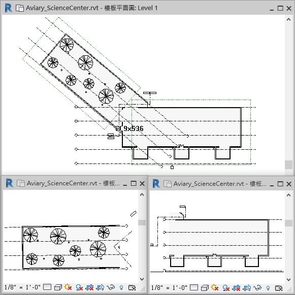

現在,基準面將只會出現在其切割面與所選範圍框相交的視圖中。如果視圖的切割面在範圍以外,相關聯的基準面就不會顯示在視圖中。
例如,在下圖中,頂部視圖展示圍繞主建築和鳥舍側翼的範圍框。範圍框 1 套用到主建築的網格線,範圍框 2 則套用到鳥舍側翼的網格線。因此,從屬視圖 (底部) 僅展示套用到建築各部分的網格線。
