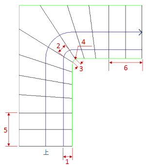

螺旋梯踏步
註: 螺旋梯踏步性質適用於 L 形和 U 形螺旋梯踏步梯段。
| 螺旋梯踏步型式 | 指定螺旋梯踏步梯段階梯的計算。從以下類型中進行選擇:
| 螺旋梯踏步性質 (註解) |
| 內側路線偏移 | 指定內側路線路徑與螺旋梯踏步梯段內部邊界的距離。此距離指定了測量「內側路線的最小寬度」的位置。(請參閱〈螺旋梯踏步性質〉中的第 1 項。) |
| 內側路線的最小寬度 | 指定在「內側路線偏移」處所測的最小踏板深度。(唯讀) (請參閱〈螺旋梯踏步性質〉中的第 2 項。) |
| 內側邊界的最小寬度 | 指定螺旋梯踏步梯段內部角的最小踏板深度。(請參閱〈螺旋梯踏步性質〉中的第 3 項。) |
| 內部角上的圓角 | 選取以將圓角幾何圖形套用至 L 形螺旋梯踏步梯段的內部角或 U 形螺旋梯踏步梯段的兩個內部角。 |
| 圓角半徑 | 在螺旋梯踏步梯段的內部角上指定要用於圓角幾何圖形的半徑。(請參閱〈螺旋梯踏步性質〉中的第 4 項。) |
| 起始處的平行踏板 | 指定要加入至螺旋梯踏步梯段起始處的可選統一階梯數目。(請參閱〈螺旋梯踏步性質〉中的第 5 項。) |
| 結束處的平行踏板 | 指定要加入至螺旋梯踏步梯段結束處的可選統一階梯數目。(請參閱〈螺旋梯踏步性質〉中的第 6 項。) |
