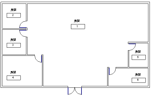

隨著您在視圖中放置房間,它們將成為階段的一部分。在下圖中,放在模型之「樓層 1」上的房間是特定於「階段 0」的,該階段表示現有狀態。

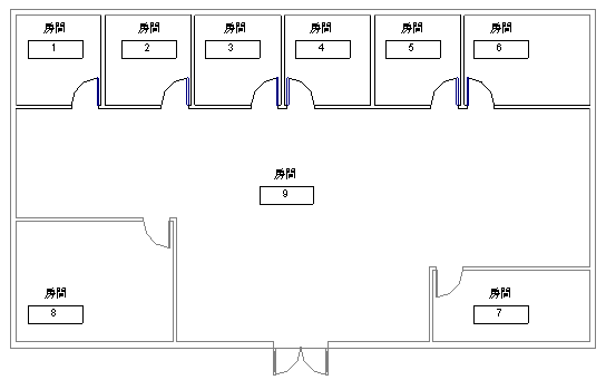

在下一個圖片中,放在模型之「樓層 1」上的房間是特定於「階段 1」的,該階段表示新營造。
請注意,相同的房間編號和名稱可以顯示在視圖中,而佔用相同位置的房間標籤可以有不同的名稱和編號。
