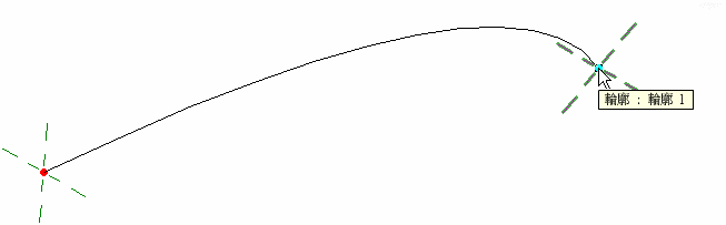

  5. 載入或繪製輪廓 1。
    掃掠混成路徑上的輪廓 1 端點會亮顯。
