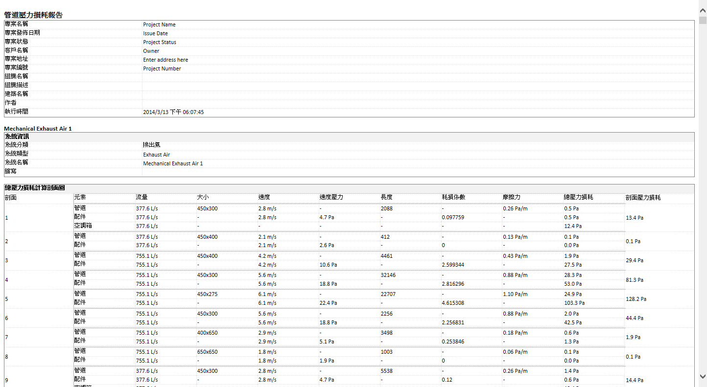

您可為專案中的管道或管系統產生壓力損耗報告。
若要產生報告,首先指定要包括於報告中的系統,然後設置報表。設置報告時,您可以指定要包括哪些欄位 (例如直徑、高度和寬度)。您也可以指定其他資訊 (例如系統資訊和重要路徑) 是否顯示於報告中。來自報告的輸出可儲存為 HTML 或 CSV 檔。
「報告與明細表」面板
(管道壓力損耗報告) 或
(管壓力損耗報告),然後在「壓力損耗報告 - 系統選取器」對話方塊中選取一或多個系統。 若要篩選清單中的系統,請按一下「系統類型篩選器」。
您可選取其計算設為「全部」的系統。如果計算設為「僅流量」或「無」,則會顯示警告,或系統將不會顯示於清單中。
無法為防火系統或重力流量系統 (例如污水系統) 產生壓力損耗報告。
系統必須連接好,才能產生壓力損耗報告。使用系統檢查程式來決定系統是否連接好了,然後再嘗試產生壓力損耗報告。
在選取您要包括的系統之後,可以設置報告。
管道壓力損耗和管壓力損耗報告各有其自己的報告格式。其會儲存於與預設樣板相同的位置中。
