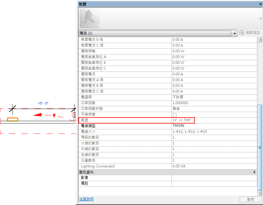

電路中的佈線總長度會計算並顯示為性質選項板中的長度值。
長度會計算為沿著 X、Y 和 Z 軸之距離的總和。
在以下範例中,長度會計算為 12' 11 7/64"。
插座與配電盤之間沿著 X 軸的距離為 10'。不過,配電盤和插座位於不同的立面。配電盤位於 4' 0",而插座位於 1' 6",差異為 2' 6",沿著 Z 軸。
沿著 X、Y 和 Z 軸的總距離為 12' 6",它接近顯示在性質選項板的電路例證性質中的 12' 11 7/64" 長度值。差異可以說明為元件內的接點距離,以及延伸至每個元件中心的測量。
在先前的範例中,計算是直接的,因為電路的幾何圖形平行對齊於 X、Y 和 Z 軸。在以下範例中,配電盤和插座之間的距離仍為 10',不過,長度仍然計算為沿著 X、Y 和 Z 軸的距離總和。
沿著 X、Y、Z 軸的長度為 7' 0" + 7' 1 7/8" + 2' 6" = 16' 7 7/8",而顯示在電路性質的計算長度為 16' 6 13/256"。
