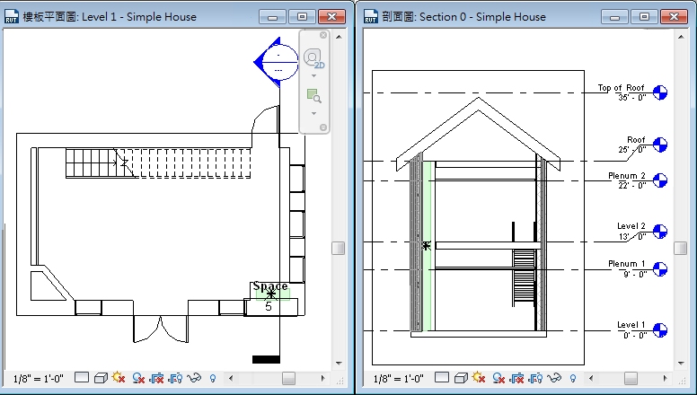

  1. 在專案瀏覽器中,開啟樓板平面圖,其中包含您要放置空間的區域。
    接下來,您會建立剖面視圖,以垂直方式確認空間。
    提示: 空間不會顯示在立面視圖中。
  2. 您可以使用現有剖面視圖,但請確定剖面線與您要在其中放置空間的區域相交。
    註: 於下列範例中,僅需一個剖面視圖,因為每個樓層係由單一空間組成。您可能需要其他剖面視圖,取決於設計的複雜度。
    按一下「檢視」頁籤「建立」面板「剖面」。
  3. 在樓板平面圖中,繪製一個剖面。
    請確定剖面線與您要在其中放置空間的區域相交。如果不是,空間將不會顯示於剖面視圖中。
  4. 於專案瀏覽器中,按兩下新剖面視圖,將其開啟。

  10. 關閉所有視圖 (但您想要在其中放置空間的剖面視圖和樓板平面圖除外),然後在鍵盤上輸入 WT,使這兩個視圖並排。
    您也可按一下「檢視」頁籤「視窗」面板「並排」。
  11. 按一下剖面視圖,使其成為作用中,然後在鍵盤上輸入 VG
  12. 在「可見性圖形」對話方塊的「模型品類」頁籤上,向下捲動至「空間」。
  13. 展開「空間」、選取「內部和參考」(如果要顯示參考十字游標),然後按一下「確定」。
  14. 重複以上步驟,使空間在樓板平面視圖中顯現。
  15. 當樓板平面視圖作用中時,按一下「分析」頁籤「空間和區域」面板「空間」。

  17. 在樓板平面視圖中,將游標移至建築模型中的豎井區域上方,然後按一下以放置空間。
    註: 空間僅能放置在樓板平面視圖中。
  18. 按一下「修改」。
  19. 選取空間。
  20. 在「性質」選項板的「能源分析」下,清除「可佔用」。
    如此會將空間定義為未佔用。
  21. 按一下「確定」。
    註: 如果您將空間放置在包含房間的區域,則會自動選取「可佔用」參數。如此會將空間定義為已佔用。如果區域不包含房間,則會自動清除「可佔用」參數。如此會將空間定義為未佔用。您可以隨時選取或清除此參數來重新定義空間。「可佔用」參數會影響加熱與冷卻荷載分析。
  22. 於剖面視圖中,請確認代表空間體積的描影區域限制為基準樓層到豎井上方的樓層,並確認未描影區域 (由諸如凹洞所造成的) 不存在。這有利於更精確的體積計算。
  23. 如果未如指定般限制空間,請於剖面視圖中,確認空間的上限指定為豎井上方的樓層,並以垂直方式重新定義空間 ( 如果需要)。
