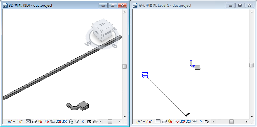

在這種情況下,當管道繪製在剖面視圖 (1) 時,Revit 會在 VAV 接點與彎頭之間加入短管道段,如平面視圖 (2) 和 3D 視圖 (3) 所示。

在這種情況下,當管道繪製在南面立面視圖 (1) 時,Revit 會在 VAV 接點與彎頭之間加入短管道段,如平面視圖 (2) 和 3D 視圖 (3) 所示。
