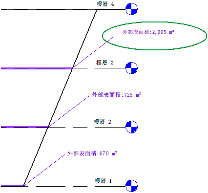

使用量體樓板分割量體時,軟體會在每個與量體相交的指定樓層建立可見的量體樓板,但與量體頂面重合的任何樓層除外。
例如,假設您建立一個開始於樓層 1 並結束於樓層 4 的量體。在「量體樓板」對話方塊中,選取樓層 1、2、3 和 4。接著,Revit 會在樓層 1、2 和 3 建立量體樓板。軟體不會在樓層 4 建立量體樓板,因為樓層 4 與量體的頂部重合。此樓層沒有外部表面積 (從其周長往上延伸的垂直表面) 或體積 (從樓層 4 向上)。相反的,樓層 3 的外部表面積包括涵蓋樓層 3 的垂直表面 (牆),還有出現在樓層 4 的頂部水平表面 (屋頂)。因此,量體頂部樓板的外部表面積可能明顯大於較低的樓板。
