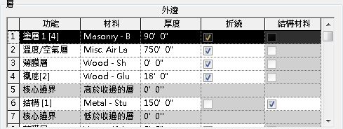

如同屋頂、樓板和天花板可以包含多個水平層,牆也可以由多個垂直層或區域組成。
平面視圖中展示的七層牆
每個層和區域的位置、厚度和材料,都是使用「編輯組合」對話方塊,並透過牆的類型性質來定義。
層列:對應於多個牆層或區域
層指定給一列。它具有一致的厚度,並可延伸牆的高度。可以在指定給它的列中變更它的厚度。您也可以指定結構材料到每個圖層。
牆層:厚度一致並可延伸牆的高度
區域是牆中未符合層準則的任何造型。區域可以具有一致或變化的厚度。在指定給區域的列中,如果區域的厚度一致,則會顯示其數值。如果區域的厚度發生改變,那麼值也將隨之改變。您無法在指定給區域的列中變更該區域的厚度。請注意,厚度值顯示為灰色,表示無法對其進行修改。您只能在預覽窗格中以圖形方式改變其厚度和高度。
區域:每個區域都不延伸牆的完整高度
因為垂直複合牆中的核心厚度可以變化,所以核心中心線和核心面定位線由牆底部的核心厚度確定。例如,如果頂部的牆核心厚度大於底部厚度,並將定位線指定為「核心線」,則核心之中心線的測量端點就在底部的核心邊界之間。
可以使用多個工具來修改垂直複合牆的結構。您可以加入、刪除或修改個別層和區域,或是加入掃掠和分隔縫來自訂牆類型。
