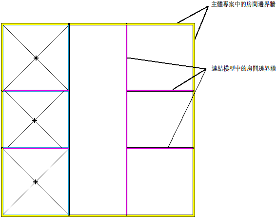

Revit 模型連結在一起時,依預設,Revit 無法識別連結模型中的房間邊界元素。
如果您嘗試將房間放置在主體專案中的牆與連結模型中的牆 (或其他元素) 之間,則 Revit 無法自動識別連結模型的房間邊界元素。但是,您可以強制 Revit 識別連結模型的房間邊界元素。請參閱〈使用連結模型中的房間邊界〉。 
使用連結模型中的牆 (建築內部) 放置主體專案中的房間 (建築外部)
