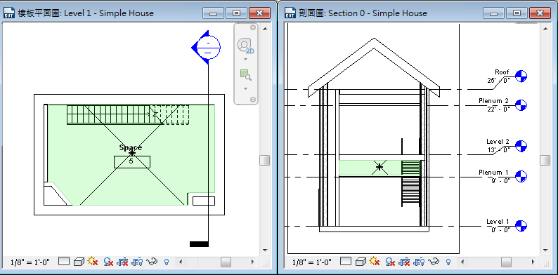

- 關閉所有視圖 (剖面視圖和靜壓箱樓板平面視圖除外),然後在鍵盤上輸入 WT,使這 2 個視圖並排。

這會定義視圖範圍,致使靜壓箱空間可顯示於樓板平面視圖中。接下來,您將指定剖面視圖的可見性。
- 按一下剖面視圖,使其成為作用中。
- 在鍵盤上輸入 VG。
- 在「可見性圖形」對話方塊的「模型品類」頁籤上,向下捲動至「空間」。
- 展開「空間」、選取「內部和參考」(如果要顯示參考十字游標),然後按一下「確定」。
- 重複以上步驟,使空間在樓板平面視圖中顯現。

- 於剖面視圖中,請確認代表空間體積的描影區域限制為靜壓箱樓層到上方樓層,並確認未描影區域 (由諸如凹洞或豎井所造成的) 不存在。這有利於更精確的體積計算。
- 如果未如指定般限制空間,請於剖面視圖中,確認空間的上限指定為上方樓層,並以垂直方式重新定義空間 ( 如果需要)。
您還必須解決所有未描影區域。
