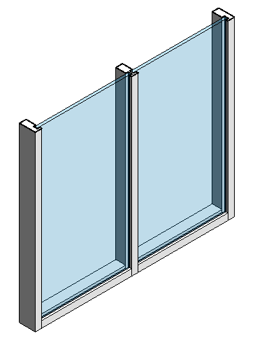

豎框
使用帷幕牆上的網格來放置豎框。
「建築」頁籤
「建立」面板
(豎框)
將豎框加入到網格時,豎框將調整為適合於網格的大小。如果將豎框加入到內部網格上,豎框將位於網格的中心處。如果將豎框加入到周長網格上,豎框將會對齊,以便其邊緣與牆外部齊平。
