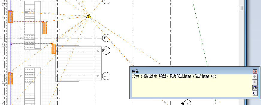

Revit 會針對目前視圖中無效的管系統顯示圖形警告標識和網狀線。發現以下狀況時,將顯示警告:
  • 系統連接不良。
    當系統中的元素未連接至單一實體網路時,系統將被視為未適當地連接。例如,系統中若有一或多個裝置未連接於管的單一網路中,則將被視為沒有連接好
  • 流量/需求規劃不相符。
  • 流動方向不相符。
按一下警告標識,以顯示相關的警告訊息。在相關的警告訊息中,視需要按一下箭頭按鈕,以捲動警告訊息的清單。按一下 「展開警告」對話方塊,以檢視警告訊息的詳細資料。

在下列範例中,已選取管中斷標識。
按一下警告標識,以顯示相關的警告訊息。按一下 「展開警告」對話方塊,以檢視警告訊息的詳細資料。
