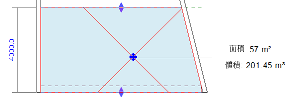

例如,下圖展示含有斜牆的房間剖面。穿過房間下半部分的虛線指出目前的計算高度。(選取房間時,就會顯示此線。)Revit 在計算房間面積和體積時,將使用此計算高度的房間周長。

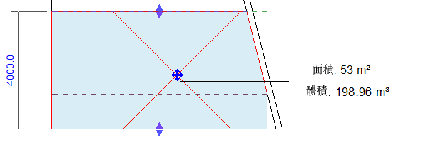

變更計算高度會影響房間周長,進而影響房間面積和體積。例如,下圖展示同一個房間,但計算高度已往下移動 (如虛線所示)。房間標籤會展示變更後的房間面積和體積。
