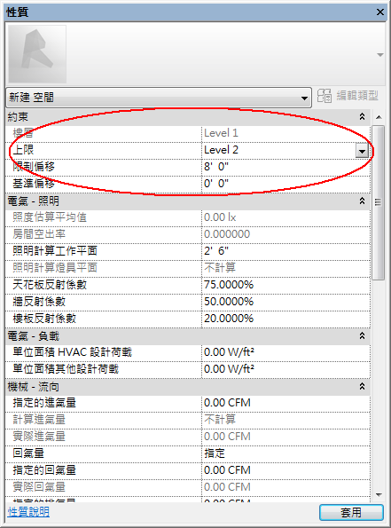

請注意,2 個拖曳控制項 (頂部和底部) 和對應的暫時性標註會出現。這些拖曳控制項、標註和已塗色空間指出所選空間的垂直範圍。上方拖曳控制項和標註指示限制偏移。下方拖曳控制項和標註指示基準偏移。
您可以輸入正值或負值。
您可以輸入正值或負值。
空間的垂直範圍隨即變更。請注意,拖曳控制項會重新定位,而且塗色會修改為指出新的垂直範圍。
