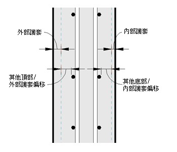

| 其他頂部/外部護套偏移 | 指定自頂部/外部鋼筋保護層的其他偏移。這可將多個鋼筋元素一起放置在不同的區域鋼筋層中。 |
| 其他底部/內部護套偏移 | 指定自底部/內部鋼筋保護層的其他偏移。這可將多個鋼筋元素一起放置在不同的區域鋼筋層中。 |
