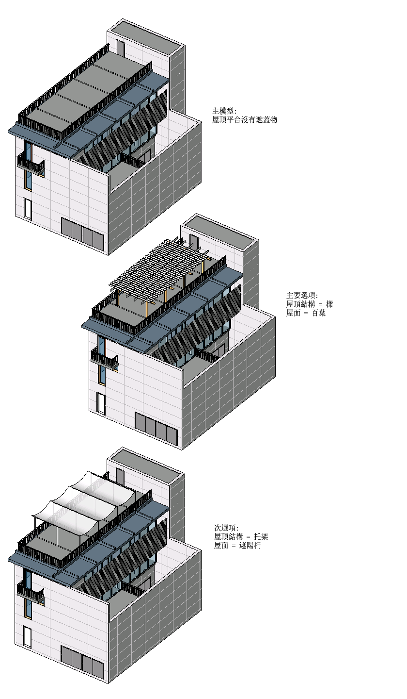

設計選項在複雜性方面可有所變化。例如,設計師可能想為入口設計或屋頂的結構系統探索替代方案。設計選項會隨著專案的進度而變得更加明確及單純。通常以下列方式使用這些設計選項:
您可以使用設計選項在專案開發時探索多個設計。在設計過程中,您可以隨時有多個設計選項集。通常每個設計選項集分別處理特定的問題或區域。例如,若要為屋頂平台探索涼亭或遮陽篷罩的可行性,其中包含多個屋面設計 (遮陽柵或百葉窗)。此外,您可以建立稱為「屋頂結構」的選項集,其中包含多個結構設計 (托架或樑)。選擇最終設計之後,您可以將選擇的選項一同合併到主模型中,並移除替代方案。
