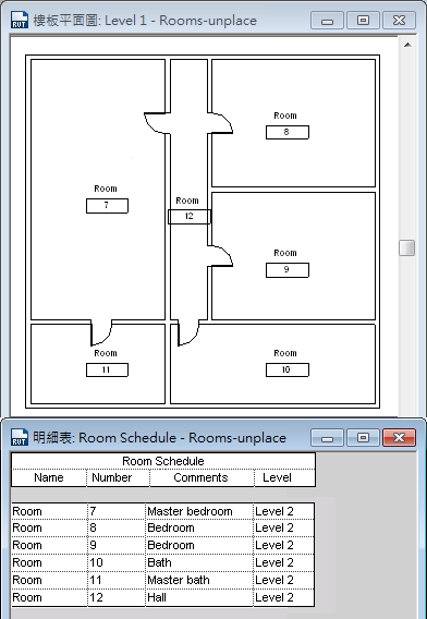

包含房間的樓板平面圖和房間明細表

取消放置或移動房間
將房間從其建築模型的目前位置中移除,但儲存房間的資訊,以便您稍後可以將房間放置在另一個位置中。
放置取消放置的房間
取消放置房間後,您可以在建築模型的另一個位置放置房間。
列示取消放置的房間
取消放置房間後,使用明細表來產生建築模型中需要新位置的房間清單。
在房間明細表中隱藏取消放置的房間
如果房間明細表中包含未放置的房間,您可以從明細表中忽略它們。
刪除房間
當您不想再保留任何有關房間的資訊時,請從專案刪除選取的房間。
