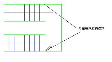

如果藉由繪製邊界線與豎板線所建立的樓梯包含平台,請分割與平台交接的邊界線,使扶手能夠準確地順著平台與樓梯斜度。
