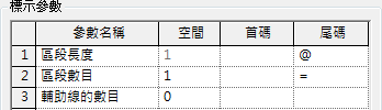

為 2 個或更多連續和相等標註線段的值定義另一個標示。
為對齊、線性或弧標註類型使用相等公式,可讓您為多段相等標註提供替代單一標示。例如,如果標註包含 3 個連續 150 mm 的線段,並且您想查看單一標示 3 x 150mm = 450 mm ,而不是三個 150mm 或 EQ 標示,請使用方程式。標註類型性質的方程式定義決定標示格式。
 (編輯類型)。
(編輯類型)。 將會顯示「標註相等公式」對話方塊。
透過在窗之間移動參數來加入參數與移除參數:
 (加入參數),將參數移至「標示參數」視窗中。
 (加入參數),將參數移至「標示參數」視窗中。  (移除參數),將參數移至「標註參數」視窗中。
 (移除參數),將參數移至「標註參數」視窗中。 標示會依照「標示參數」視窗中所列,顯示它們的第一個參數到最後一個參數 (從上到下)。透過亮顯參數,然後使用  (上移參數) 和
 (上移參數) 和  (下移參數) 按鈕來移動其位置,可重新排序標示。
