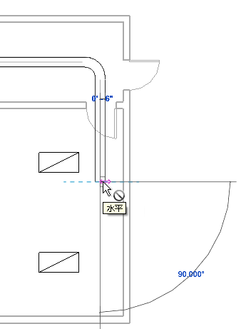

在繪製區中,按一下以指定電纜托盤管路的起點位置,然後移動游標並按下滑鼠鍵,即可沿著管路指定點。
必要時會自動將彎曲加入區段。
