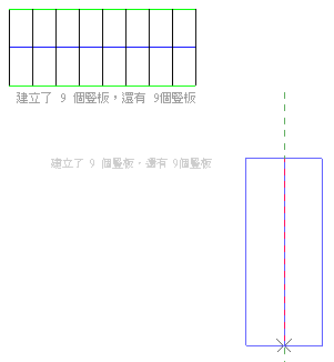

第一個樓梯梯段,目前已建立 9 個豎板,還有 9 個豎板沒有建立。

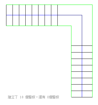

互垂於原始樓梯梯段的附加樓梯梯段。
包含自動建立之平台的已完成圖形。
