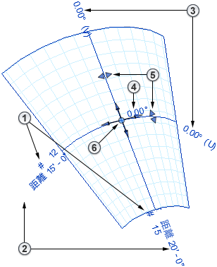

「UV 網格編輯」工具顯示於「分割表面」上。請注意,這些控制可讓您獨立修改互相的 UV 網格。
固定數目 在繪圖區域中按一下「數值」,然後輸入新的數量。
固定距離 在繪圖區域中按一下「距離」值,然後輸入新的距離。
註: 選項列上的「距離」下拉式清單還可讓您選擇最小或最大距離,但不允許絕對距離。此選項僅在最初選取表面 (不在面管理員) 時提供。
網格旋轉 在繪圖區域中按一下「旋轉」值,然後輸入任一格線的新角度。
所有網格旋轉 在繪圖區域中按一下「旋轉」值,然後輸入兩個相等網格的新旋轉角度。
網格帶 按一下並拖曳這些控制,將帶沿著這些控制各自的網格重新定位。每條網格帶均表示沿表面 (從其開始測量網格之間的距離) 的直線。沿著曲面的距離,比例上沿直線不同。透過弦 (而非曲線長度) 來測量此距離。
對正方式 按一下、拖曳,並將工具集鎖點至表面邊緣 (或中心) 以對正 UV 網格。新位置為 UV 網格配置的原點。「對齊」工具,也可以用來對齊網格和邊。
