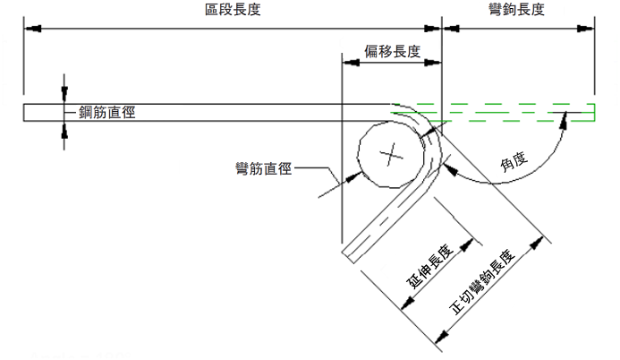

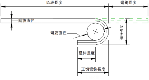

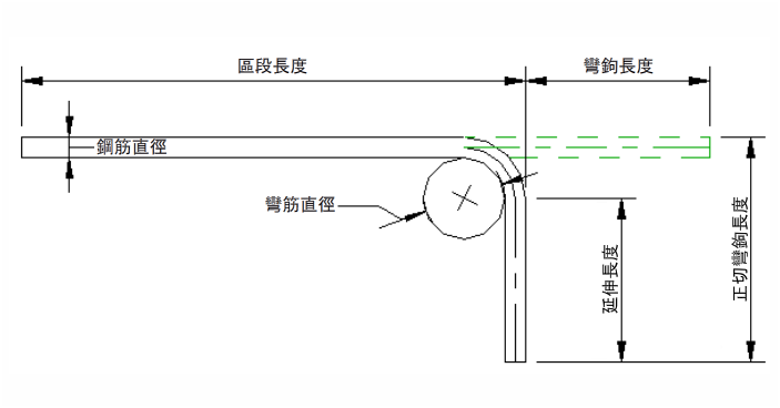

以下各圖描述定義鋼筋彎鉤的參數。
