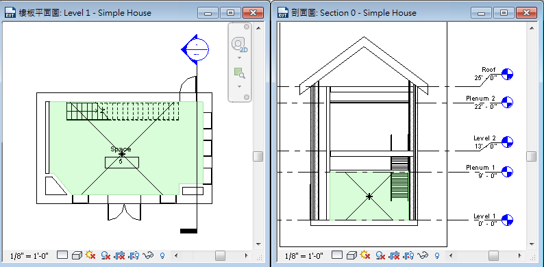

將剖面放置在樓板平面圖,以便剖面線與您要放置空間的區域交叉,如下所示。
- 按兩下剖面將它開啟。

- 將要放置空間的剖面視圖與樓板平面視圖以外的所有其他視圖關閉,並在鍵盤輸入 WT,使兩個視圖並排。
您也可以按一下「視圖」頁籤
「視窗」面板
「並排」。
- 在剖面視圖作用中時,在鍵盤上輸入 VG。
- 在「可見性圖形」對話方塊的「模型品類」頁籤上,向下捲動至「空間」。
- 展開「空間」、選取「內部和參考」(如果要顯示參考十字游標),然後按一下「確定」。
- 重複以上步驟,使空間在樓板平面視圖中顯現。

- 在樓板平面視圖中,將游標移至建築模型中的區域上方,然後按一下以放置空間。
註: 空間僅能放置在樓板平面視圖中。
- 按一下「修改」。
- 選取空間。

- 在剖面視圖中,確認代表空間體積的已塗色區域是限制在從基準樓層到上方天花板樓層的範圍內,而且未塗色區域 (由空心或豎井等所造成) 不存在。這有利於更精確的體積計算。
請注意,間隙 (左) 和槽 (右下) 存在未塗色區域。這些必須加以解決。
- 如果空間未如指定的方式受到限制,請在剖面視圖中,確認空間的上限已指定到上方樓層,並且垂直重新定義空間 (如果需要)。
您也必須解決所有未塗色區域。
