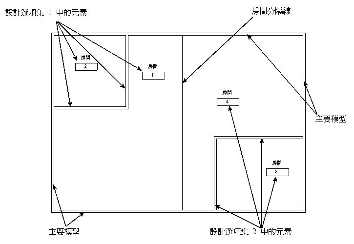

如何決定設計選項中的房間周長和面積的規則。
如果不同選項中房間的造型、大小或位置相同,並且希望對所有選項中房間指定相同的性質,請將房間保留在主模型中。
如果您要房間在每個設計選項中有不同的造型、大小或位置,或在每個設計選項中具有不同的房間性質 (例如佔用),請將房間加入到設計選項集內的各個設計選項。若要這麼做,您可以使用下列方法之一:
如果您想要讓房間的造型、大小或位置在多個選項集的各種選項之間有所不同,請執行下列操作:
然後您可以建立專用視圖顯示各個設計選項集的不同設計選項組合。(請參閱〈設計選項的專用視圖〉。)
