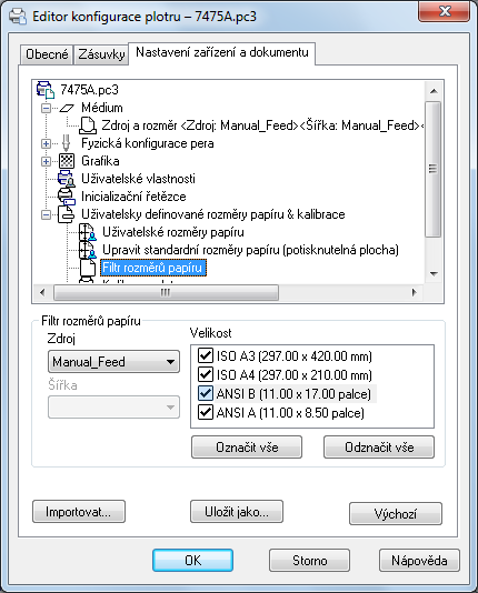

Řídí většinu nastavení v souboru konfigurace plotru (PC3).
Zobrazení a změnu nastavení můžete provést kliknutím na ikonu příslušného uzlu.
Pokud změníte nějaké nastavení, vaše změny se zobrazí v lomených závorkách (< >) vedle názvu nastavení. Mimoto se nad uzlem, jehož hodnota byla změněna, zobrazí symbol zatržení.
V zobrazení stromu jsou dostupná pouze nastavení pro konfigurované zařízení. Navíc nelze upravovat některá nastavení, pokud zařízení zpracovává tato nastavení prostřednictvím Uživatelských vlastností nebo pokud tuto vlastnost nepodporuje.
Zobrazí se následující možnosti.

Připojí soubor PMP k souboru PC3, kalibruje plotr a přidá, zruší nebo zreviduje uživatelské rozměry papíru. Pomocí tohoto uzlu můžete také upravit standardní rozměry papíru. Uzel zpřístupní průvodce Vlastní velikost papíru a Kalibrace plotru. Pokud byl plotr, který používáte, kalibrován, soubor PMP (Plotter Model Parameter) obsahuje data o této kalibraci. Pokud ještě není soubor PMP připojen k upravovanému souboru PC3 a chcete jej použít, musíte jej svázat se souborem PC3. Pokud byl plotr při vytváření souboru PC3 kalibrován pomocí průvodce Přidat plotr, je soubor PMP již připojen. Pro připojení nebo odpojení souboru PMP k upravovanému souboru PC3 můžete použít volbu Uživatelsky definované rozměry papíru a kalibrace.
Vytvoří uživatelské rozměry papíru nebo změní potisknutelnou oblast standardních nebo nestandardních rozměrů papíru.
Pokud není plotr systémovou tiskárnou Windows, můžete pomocí průvodce Uživatelské rozměry papíru vytvořit nový rozměr papíru nebo vybrat rozměr ze seznamu dostupných velikostí papíru (ze souboru PMP). Je-li plotr systémovou tiskárnou Windows, použijte Uživatelské vlastnosti.
Každý plotr má maximální potisknutelnou plochu, která je daná způsobem uchycení papíru a tím, kam až se může pohybovat vozík s pery. Pokud vytvoříte rozměr papíru, který je větší než rozměr nabízený v Editoru kalibrace plotru, zkontrolujte, zda je plotr schopen tuto velikost pokreslit.
U systémových tiskáren Windows můžete měnit nastavení velikosti papíru pouze v dialogu Uživatelské vlastnosti.
Upraví standardní rozměry papíru tak, aby potisknutelná oblast odpovídala možnostem tiskárny. (Pomocí Editoru konfigurace plotru nemůžete vytvořit uživatelské rozměry papíru pro systémové tiskárny.)
Filtruje seznam rozměrů papíru zobrazených pro vybrané vykreslovací zařízení v dialozích Vykreslování a Nastavení stránky. Seznam rozměrů papíru je zobrazen na kartě Nastavení vykreslování v dialogu Vykreslování a na kartě Nastavení rozvržení v dialogu Nastavení stránky.
Vyberte rozměry papíru, které chcete zobrazovat pro toto zařízení.
Spustí průvodce Kalibrovat plotr. Pokud potřebujete korigovat nesrovnalosti v měřítku, můžete kalibrovat prostřednictvím průvodce Kalibrace plotru. Viz část „Kalibrace plotrů a práce s vlastními velikostmi papíru“ v Příručce ovladačů a periferií.
Kalibraci plotru byste měli provádět pouze v případě, že potřebuje výkresy v přesném měřítku a váš plotr nebo tiskárna vytváří nepřesné výtisky. Kalibrace plotru způsobí, že program změní měřítko všech vykreslení zaslaných do vašeho plotru. Pokud je váš plotr vybaven kalibračním podprogramem, doporučuje se použít tento podprogram namísto podprogramu dodávaného s tímto programem.
Připojí nebo odpojí soubor PMP k editovanému souboru PC3. Pro zrušení asociace mezi souborem PMP a souborem PC3 použijte volbu Odpojit.
Provede import informací ze starších verzí programu. Pokud máte soubor PCP nebo PC2 ze starší verze, můžete importovat některé informace z těchto souborů do souboru PC3. Soubory PC3 ukládají název plotru, informace o zásuvce, úroveň optimalizace per, velikost papíru a rozlišení.
Uloží soubor PC3 pod novým názvem.
Obnoví nastavení karty Nastavení zařízení a dokumentu zpět na výchozí hodnoty.
