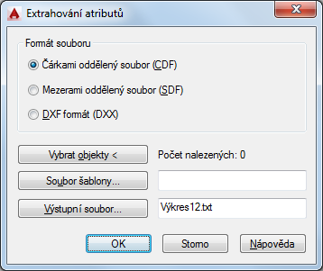

Dialog Extrahovat atributy
Extrahuje data atributů, informační text spojený s blokem, do souboru.
Určuje formát souboru informací o atributech, objekty, ze kterých chcete informace extrahovat a název šablony a výstupního souboru pro tyto informace.
Seznam možností
Zobrazí se následující možnosti.
Formát souboru
Nastaví formát souboru, do kterého extrahujete data atributů.
Soubor CDF
Vytvoří soubor obsahující jeden záznam pro každý blok výkresu, který obsahuje alespoň jeden název atributu odpovídající vzorovému souboru. Pole jednotlivých záznamu jsou oddělena čárkami. Řetězce jsou uzavřeny do apostrofů.
Soubor SDF
Vytvoří soubor obsahující jeden záznam pro každý blok výkresu, který obsahuje alespoň jeden název atributu odpovídající vzorovému souboru. Pole každého záznamu mají pevnou šířku; proto nejsou nutné oddělovače polí nebo řetězců.
Soubor DXF
Vytvoří podmnožinu formátu výměnného souboru AutoCAD, který obsahuje jen odkazy na bloky, atributy a objekty na konci posloupnosti. Pro extrakci formátu DXF ™ není zapotřebí žádná šablona. Přípona souboru .dxx odlišuje výstupní soubor od běžných souborů DXF.
Vybrat objekty
Zavře dialog, abyste mohli k výběru bloků s atributy použít ukazovací zařízení. Když se znovu zobrazí dialog Extrahovat atributy, bude řádek Počet nalezených zobrazovat počet vybraných objektů.
Nalezené číslo
Uvádí počet objektů, které jste vybrali pomocí volby Vybrat objekty.
Soubor šablony
Určuje soubor šablony pro formáty CDF a SDF. Zadejte název souboru do pole nebo zvolte tlačítko Soubor šablony k vyhledání existujících souborů šablon pomocí standardního dialogu pro výběr souborů. Implicitní přípona souboru jetxt. Pokud vyberete v textovém poli Formát souboru formát DXF, nebude volba Soubor šablony dostupná.
Výstupní soubor
Určuje název souboru a umístění pro extrahovaná data atributu. Zadejte cestu a název souboru pro extrahovaná data atributu nebo zvolte tlačítko Výstupní soubor k vyhledání existujícího souboru šablony pomocí standardního dialogu pro výběr souborů. Přípona .txt se přidává k souborům CDF nebo SDF. Přípona .dxx se přidává k souborům DXF.
