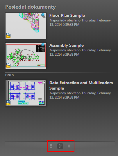

  1. Klikněte na tlačítko připínáčku vpravo vedle souboru nebo obrázku. Soubor se zobrazuje na prvním místě seznamu, dokud připnutí nezrušíte.
Změna zobrazení náhledu pro seznam posledních dokumentů
  1. Pod seznamem dokumentů klikněte na tlačítko Možnosti zobrazení a vyberte možnost zobrazení. Můžete zobrazit obrázek, obrázek a text nebo pouze text.
