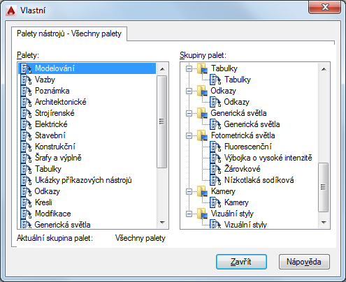

Slouží k vytváření, úpravě a uspořádání palet nástrojů a skupin palet nástrojů. Importuje a exportuje soubory palet nástrojů.
Okno Palety nástrojů zobrazí pouze palety nástrojů pro aktuální skupinu, nebo všechny palety nástrojů, pokud není aktuálně vybrána žádná skupina.
V dialogu Přizpůsobit zobrazte místní nabídku kliknutím pravým tlačítkem myši. Položky lze přesunovat kliknutím a přetažením.
Zobrazí se následující možnosti.
Zobrazí seznam dostupných palet nástrojů.
Kliknutím pravým tlačítkem na paletu nástrojů zobrazte místní nabídku s následujícími možnostmi:
Po odstranění nelze paletu nástrojů obnovit. Pokud chcete paletu nástrojů později používat, exportujte ji před odstraněním do souboru XTP.
Zobrazí stromové zobrazení skupin palet nástrojů a palet nástrojů obsažených v každé z nich.
Kliknutím pravým tlačítkem na skupinu palet nástrojů zobrazte místní nabídku s následujícími možnostmi:
Po odstranění nelze skupinu palet nástrojů obnovit. Pokud chcete skupinu palet nástrojů později používat, exportujte ji před odstraněním do souboru XPG.
Zobrazí název skupiny palet nástrojů, která je aktuální v okně Palety nástrojů.
