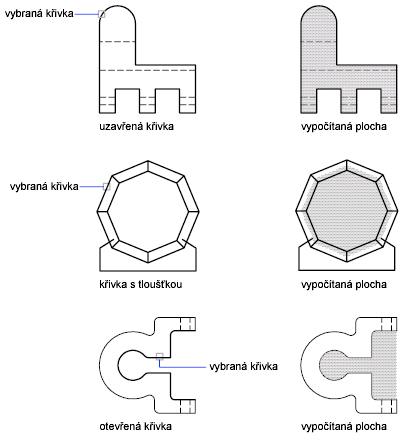

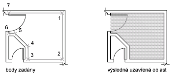

Můžete změřit plochu uzavřenou body, které určíte. Body musí ležet v rovině rovnoběžné s rovinou XY aktuálního USS.
Vypočítat lze uzavřenou plochu a obvod kružnic, elips, křivek, polygonů, oblastí a 3D těles. Zobrazené informace závisí na typu vybraného objektu:
Celkovou plochu několika oblastí lze vypočítat určením bodů nebo výběrem objektů. Například celkovou plochu pokojů v půdorysu podlaží.
Lze odečíst plochy od jiných ploch. Ze sloučené oblasti lze při výpočtu odečíst více než jednu plochu. Pokud jste například vypočítali plochu půdorysu podlaží, lze odečíst plochu pokoje.
