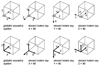

X, Y, Z
Otočí aktuální USS kolem určené osy.
Nasměrujte pravý palec v kladném směru osy X a ohněte prsty. Vaše prsty určují kladný směr otáčení kolem osy.
Nasměrujte pravý palec v kladném směru osy Y a ohněte prsty. Vaše prsty určují kladný směr otáčení kolem osy.
Nasměrujte pravý palec v kladném směru osy Z a ohněte prsty. Vaše prsty určují kladný směr otáčení kolem osy.
Libovolný USS můžete definovat zadáním počátku a jednoho nebo více otáčení kolem osy X, Y nebo Z.
