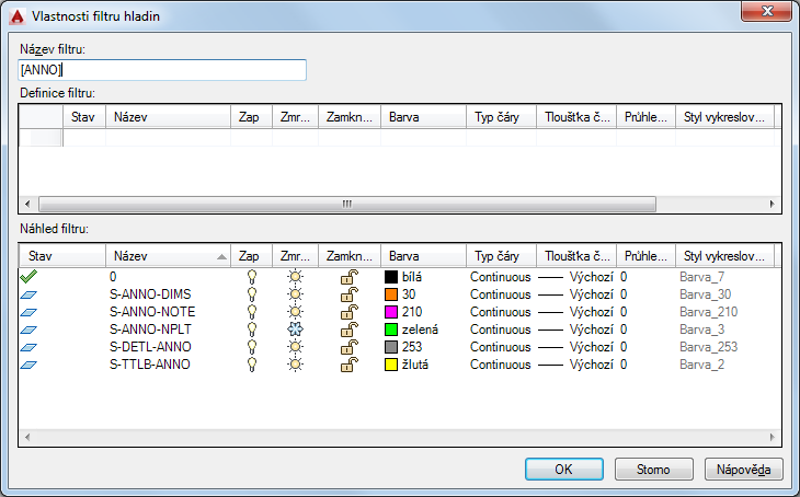

Příklad 1 – Filtr vlastností hladiny
Filtr s názvem „Anno“ zobrazuje hladiny, které splňují jedno z následujících kritérií:
- Mají název, který obsahuje písmena anno, A jsou zapnuté A jsou rozmrazené.
- Mají název, který obsahuje písmena anno, A jako výchozí barvu mají nastavenu červenou.
Výsledek:
