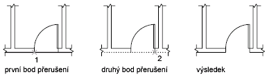

Přerušení objektů
Příkazem PŘERUŠ vytvořte mezeru v objektu, čímž vzniknou dva objekty s mezerou mezi nimi. Příkaz PŘERUŠ se často používá k vytvoření mezery pro vložení bloku nebo textu.
Chcete-li přerušit objekt bez vytvoření mezery, zadejte oba body přerušení ve stejném umístění.
Přerušení lze vytvořit ve většině geometrických objektů kromě: bloků, kót, multičar a oblastí. Alternativně je možné použít u těchto typů objektů příkaz ROZLOŽ a vytvořit přerušení v oddělené geometrii. Když je zapnuta systémová proměnná COMMANDPREVIEW, zobrazí se interaktivní náhled výsledku příkazu.
