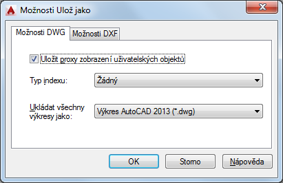

Nastavuje volby pro výstup souborů DWG a souborů výměny výkresů.
Zobrazí se následující možnosti.
Řídí zobrazení uživatelských objektů, typ indexu výkresu (není k dispozici v aplikaci AutoCAD LT) a určuje výchozí formát souboru pro ukládání výkresů.
Ukládáte-li do staršího formátu nebo obsahuje-li výkres uživatelské objekty z jiných aplikací, použijte k uložení obrazů uživatelských objektů do souboru výkresu volbu Uložit proxy zobrazení uživatelských objektů. (systémová proměnná PROXYGRAPHICS)
Pokud tuto volbu nezměníte, program AutoCAD uloží do souboru výkresu rám pro každý uživatelský objekt.
Pokud ukládáte soubor výkresu obsahující reference DWF na předchozí formát výkresu, nebude mít tento přepínač žádný vliv na podložení DWF, protože se nezobrazí jako objekty proxy ani jako rám.
Určuje, zda je při ukládání výkresu vytvořena hladina nebo prostorové indexy. Indexy se používají ke zvýšení výkonnosti při načítání požadavku. Použití indexů může mírně zvýšit čas, který je nezbytný pro uložení výkresu.
Při ukládání výkresu nevytvoří hladinu nebo prostorové indexy.
Určuje, že AutoCAD načítá pouze hladiny, které jsou zapnuté a rozmrazené.
Určuje, že AutoCAD načítá pouze část výkresu v rámci hranic k oříznutí.
Optimalizuje výkon tím, že program bude načítat pouze zapnuté hladiny, rozmrazené hladiny a hladiny v rámci hranic oříznutí.
Určuje výchozí formát souboru, ve kterém jsou soubory uloženy. Tuto možnost můžete nastavit také na kartě Otevřít a Uložit v dialogu Možnosti.
Další informace naleznete v části týkající se příkazu MOŽNOSTI.

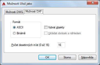

Nastavuje volby pro výstup souborů výměny výkresů.
Určuje, zda má program vytvořit soubor DXF ve formátu ASCII nebo binární soubor DXF. Soubory DXF ve formátu ASCII je možné číst v textovém editoru a jsou kompatibilní s více aplikacemi. DXF soubory v binárním formátu jsou kompaktnější. Operace čtení a zápisu jsou s binárními soubory rychlejší než se soubory ve formátu ASCII.
Určuje, zda budou soubory DXF složeny z vybraných objektů nebo budou obsahovat celý výkres. Když bude výstupní soubor obsahovat pouze vybrané objekty, budou zahrnuty definice bloků pouze vybraných referencí bloku.
Určuje, zda jsou s výkresem ukládány náhledové obrázky. (systémová proměnná THUMBSAVE)
Uloží soubor se zadanou přesností. Výchozí přesnost je obvykle přiměřená; u některých výkresů a aplikací však můžete potřebovat tuto hodnotu zvýšit. Výhodou nižší přesnosti je menší velikost souboru a v některých případech také ochrana duševního vlastnictví.
