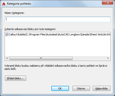

Vytvoří v sadě listů novou kategorii.
Listy můžete uspořádat přetažením do různých kategorií pohledu.
Zobrazí se následující možnosti.
Určuje název nové kategorie pohledu.
Umožňuje vytvořit seznam odkazovacích bloků vhodných pro aktuální kategorii pohledu.
Zobrazí dialog Seznam bloků.
