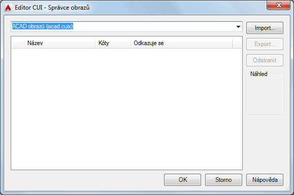

Spravuje obrazy, které jsou obsaženy ve vybraném souboru uživatelských úprav.
Zobrazí se následující možnosti.
Obsahuje výpis aktuálně načtených souborů uživatelských úprav.
Obsahuje výpis obrazů, které jsou uloženy v souboru uživatelských úprav vybraném ze seznamu Načtené soubory uživatelských úprav.
Importuje externě uložený obraz do souboru uživatelských úprav vybraného ze seznamu Načtené soubory uživatelských úprav.
Exportuje vybrané uživatelské obrázky ze seznamu Uživatelské obrazy do externího místního nebo síťového úložiště.
Trvale odstraní vybraný obraz ze seznamu Uživatelské obrazy a ze souboru uživatelských úprav.
Zobrazí náhled obrazu vybraného ze seznamu Uživatelské obrazy.
