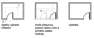

Pomocí příkazu PROTÁHNI můžete posunout objekty v případě, že se všechny koncové body nacházejí ve výběrovém okně. Zapnutím režimu orto nebo polárního trasování posunete objekty o určitý úhel.
Praktickým příkladem je posunutí dveří ve stěně. Dveře na obrázku jsou celé ve výběru křížením, zatímco úsečky stěny jsou pouze částečně v oblasti výběru křížením.
Výsledkem je, že se posunou pouze koncové body, které se nacházejí ve výběru křížením.
