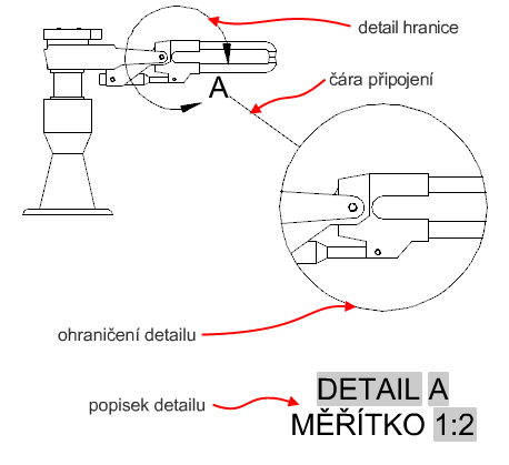

Následující obrázky zobrazují různé entity generované příkazem DETAIL a pojmy, které se používají k odkazům na tyto entity. Vzhled každé z uvedených entit řídí styly detailu.
